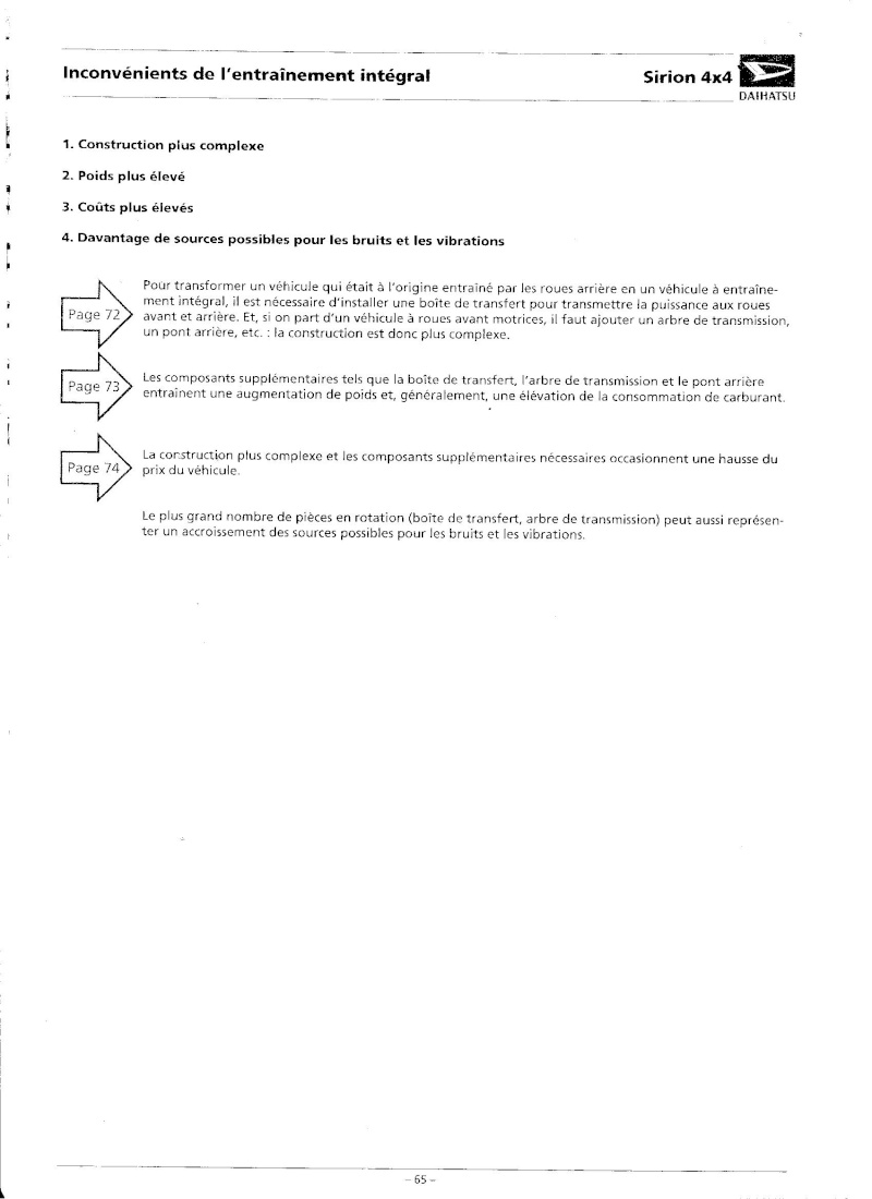

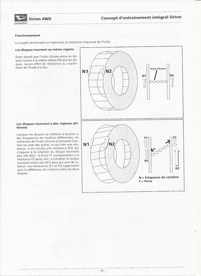

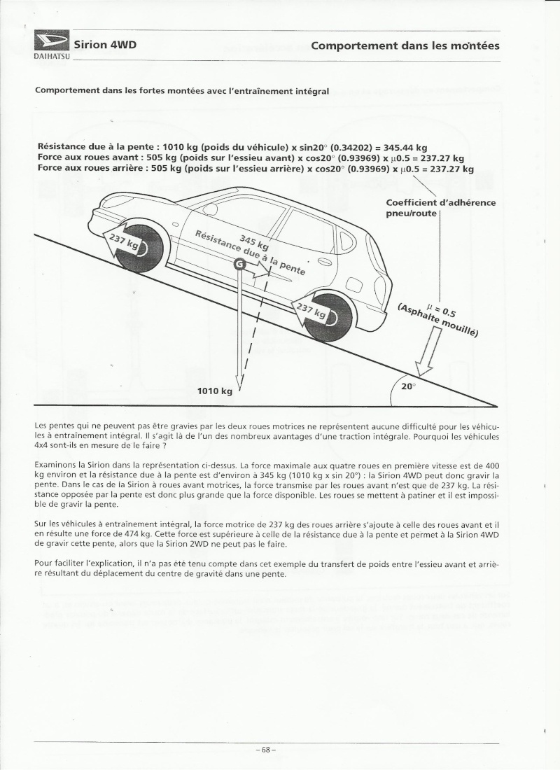

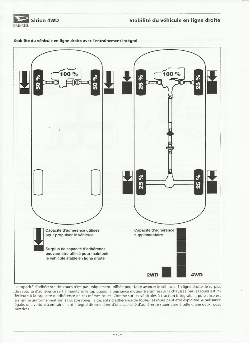

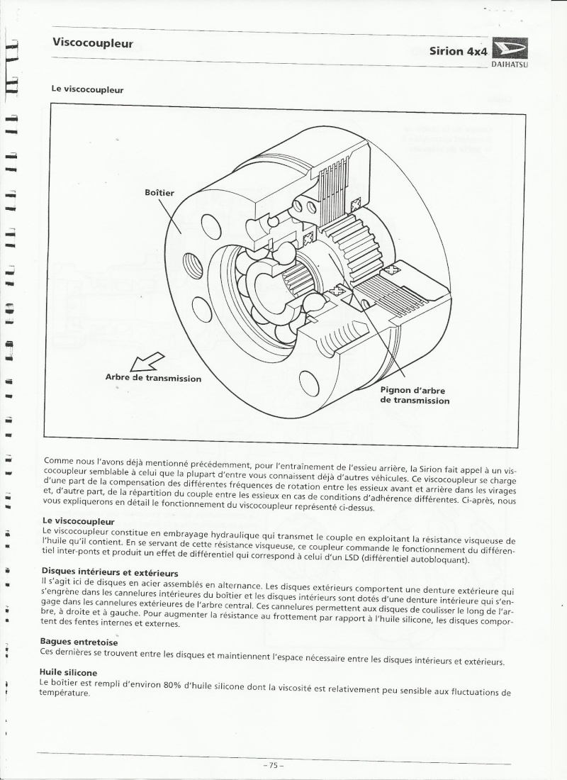

Message  thibault Dim 27 Fév - 12:54
Valable pour
Sirion 1 (phase 1/2/3)
Sirion 2 (phase 1/2)
YRV
Peut etre Materia (Suisse)
Sont exclus Terios, Rocky, Feroza
[img]Descriptif en détail de la transmission integrale chez Daihatsu Scan16[/img]
[img]Descriptif en détail de la transmission integrale chez Daihatsu Scan112[/img]
[img]Descriptif en détail de la transmission integrale chez Daihatsu Scan214[/img]
[img]Descriptif en détail de la transmission integrale chez Daihatsu Scan314[/img][img]
Descriptif en détail de la transmission integrale chez Daihatsu Scan413[/img]
[img]Descriptif en détail de la transmission integrale chez Daihatsu Scan512[/img]
[img]Descriptif en détail de la transmission integrale chez Daihatsu Scan611[/img]
[img]Descriptif en détail de la transmission integrale chez Daihatsu Scan710[/img]
[img]Descriptif en détail de la transmission integrale chez Daihatsu Scan810[/img]
[img]Descriptif en détail de la transmission integrale chez Daihatsu Scan910[/img]
[img]Descriptif en détail de la transmission integrale chez Daihatsu Scan1010[/img]
[img]Descriptif en détail de la transmission integrale chez Daihatsu Scan1110[/img]
[img]Descriptif en détail de la transmission integrale chez Daihatsu Scan1210[/img]
[img]Descriptif en détail de la transmission integrale chez Daihatsu Scan1310[/img]
[img]Descriptif en détail de la transmission integrale chez Daihatsu Scan1410[/img]
[img]Descriptif en détail de la transmission integrale chez Daihatsu Scan1510[/img]
