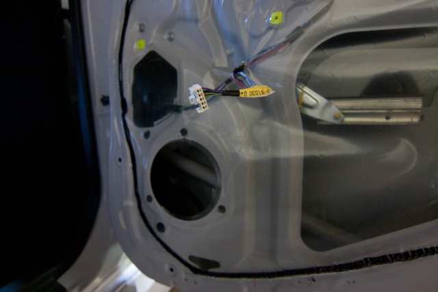

Voila, j'avais des vieux HP de 20cm qui trainaient, j'ai voulu els monter dans les portes arrières afro
détails de la marche à suivre :
démontage des panneaux de portes en suivant excellent tuto de notre ami Dom, ici (porte av ou ar : même combat)
ensuite, démontage du petit HP (3 vis):

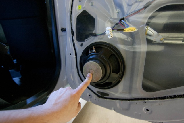

test pour voir si y a la place pour le 20, c'est ok :
Montage de Hp de 20 cm à l'arrière Img_3115
en profondeur sans entretoise on a 9.5cm à droite et 8.7 à gauche.

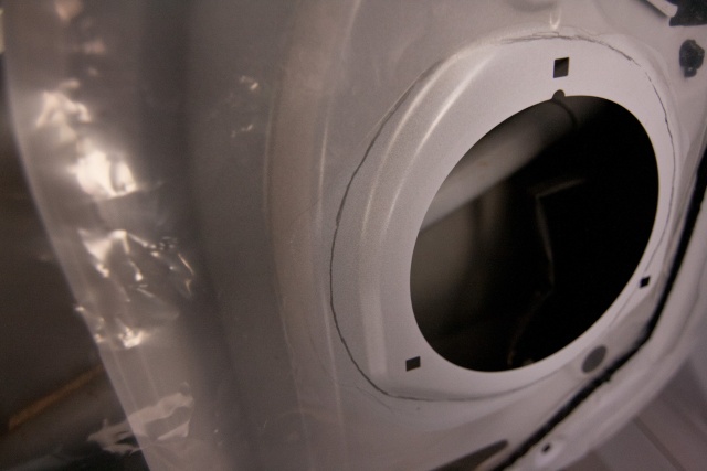

Je vais réaliser une entretoise même si ces hp là passent, de vrai HP ne passeraient pas il faut 1.5cm de plus, donc entretoise de 1.5cm, le HP étant forme de conique, le trou pourra être plus petit : 17cm
Je fais mon patron de 17cm de diamètre dans du carton et je le reporte sur la carrosserie avec un crayon, j'ai également fait un patron de 22cm pour découpé au curter le pare-vapeur transparent, pourquoi 22 ? j'expliquerais plus bas):
Montage de Hp de 20 cm à l'arrière Img_3116
Montage de Hp de 20 cm à l'arrière Img_3117
ensuite on découpe la tôle, avec une disqueuse c'est vraiment facile ! comme du beurre !! What a Face je conseille juste le port de boules quies ou casque anti-bruit car le bordel est intense ! même si rapidement fini :
