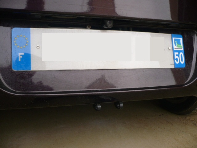

Bon montage de l’attelage fait voici des tofs :
Attelage remorque P1050510
là on n'a plus que les 2 tétines pour le cable de sécurité de visible :
Attelage remorque P1050511
Attelage remorque P1050512
Attelage remorque P1050513
Bon pour le coup interdit pour moi le pot double sortie centrale Sad
renfort intérieur :
Attelage remorque P1050514
Nota : on peux voir aussi le cable de la camera de recul qui à été installé chez Daihatsu Shocked
je vais bien lui faire suivre le faisceau de la voiture car la ça fait ""bouinou"" ! de plus au remontage il on écrasé les 2 pitoches de retenu du cache plastic bon ça ce change mais quand on bosse chez Dai on peut aussi faire attention au voiture des clients !
Sinon j'ai trouvé une prise en attente là :
Attelage remorque P1050515
je vais la testé elle est peut être faite pour le faisceau de l'attelage !?
voila pour le roman photo
si sur certaine photo vous remarqué des traces de propreté au travers de la crasse c'est normal route de campagne oblige Very Happy
