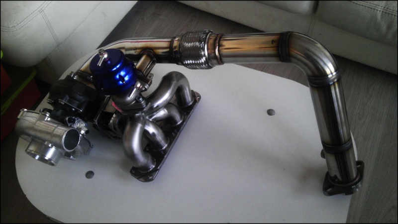

Bon sur ces bonnes paroles je reprends les modifs sur ma caisse .
Donc voici une photo

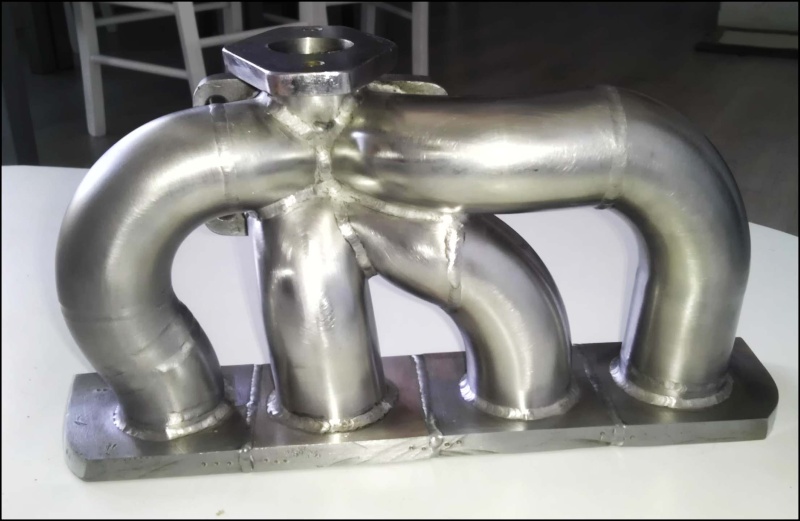

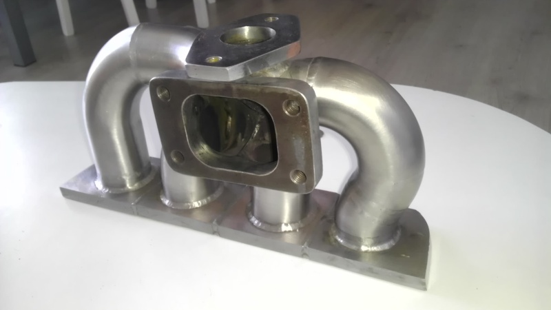

Et encore 3 photos :

beau boulot Surprised
MATERIA de domcox ! - Page 12 Empty Re: MATERIA de domcox !
Message  NIXON Lun 7 Oct - 13:48
T'aurais pu travailler chez "turbo.com" toi, livraison de turbo en moins de 30 minutes sinon on vous rembourse le collecteur Smile
Beau boulot.

Attention, c'est pas moi les soudures mais un ami tuyauteur.
J' ai juste pris les cotes, découpé et présenté les pièces.
Il faut un TIG pour souder l' Inox que je n' ai pas (+ argon, etc...) et je maitrise pas comme lui cette façon de souder.

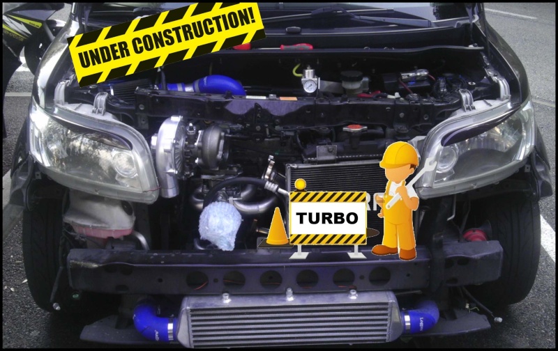

Message  domcox Mar 10 Juin - 21:54
les beaux jours reviennent ! Very Happy
pas encore démarrer mais cela ne serait tarder !  :siffl:
MATERIA de domcox ! - Page 12 210
MATERIA de domcox ! - Page 12 410

Message  Shiki Mar 10 Juin - 22:46
Very Happy Enfin des news !!!
Courage !

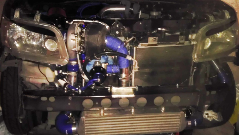

Message  domcox Lun 30 Juin - 20:57
Et c'est pas fini ...
MATERIA de domcox ! - Page 12 375710

Message  OZONE88 Mar 1 Juil - 11:08
trop fort  Surprised
bon courage a toi pour le reste ........

Message  domcox Lun 14 Juil - 21:30
Bon, verdict : UNE TUERIE !!!
en mode réglage mais déjà ça fait pshiiiiit et passé 3000tr/min ... :gni: Twisted Evil cool
