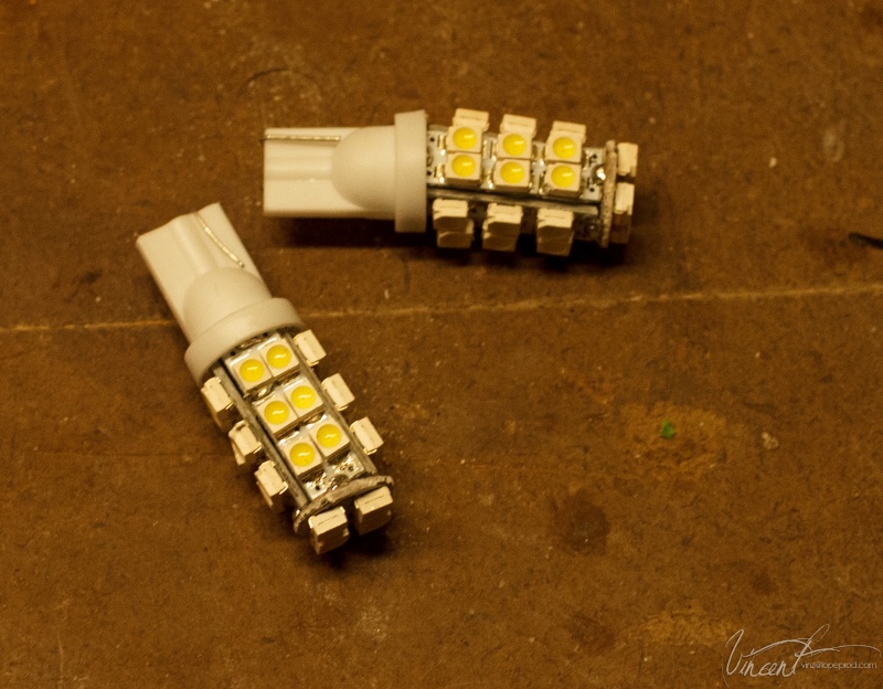

J'ai "investi" dans des ampoules de plaques à LED, j'ai bien fait attention à la hauteur des ampoules car, la place dans les caches à ampoule est très limité. déjà le modèle que j'ai pris rentre vraiment juste !! donc la taille maxi à prendre c'est celle la :

En démontant les embases noire je me suis aperçu d'une chose qui a mine de rien son importance : un petit trou dans le plexiglas d’où sort la lumière de l'ampoule, j'en conclu rapidement que ce trou n'est pas la pour rien. il évite que l'eau ne stagne dans le cache lors de forte pluie. Surprised
Ce qui me fait réfléchir à une solution pour étanchéifier les ampoules leds, sensibles à l'eau puisque soudées sur des circuits !
Si vous avez suivi le montage de ma caméra de recul vous savez déjà que j'ai tendance à dégainer très vite mon pistolet à colle Laughing , donc c'est reparti je créer une sorte de cocon transparent autour de mon ampoule :
Ampoules de plaque LED étanches à moindre cout Img_3811

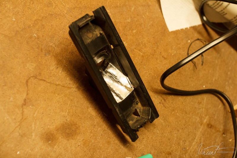

j'ai profite également pour intégré une sorte de réflecteur que j'avais qui trainé par là dans l’embase noire :
Ampoules de plaque LED étanches à moindre cout Img_3813
comme vu le voyez j'ai démonté le plexiglas transparent afin de montr l’ampoule, car avec mon cocon étanche, l'ampoule ne passe plus par le trou prévu. donc je la monte par l'extérieur est je remet le plexi en force à la fin avec d'emboiter l'embase dans le PC arrière.
