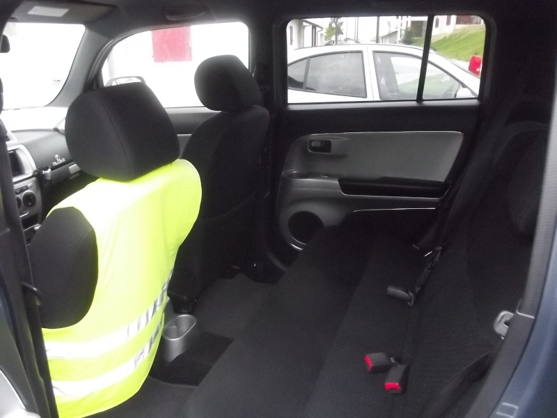

Message  toto64 Mar 14 Mai - 9:55
bonjour une modif qui change l'habitacle l'aspect pour moi ça le fait bienintérieure modifier Dscf0117intérieure modifier Dscf0118intérieure modifier Dscf0119intérieure modifier Dscf0120

Salut toto 64,
Très joli intèrieur? Ou t'as eu ces couleurs? C vendu par Daihatsu? Smile

Message  toto64 Mar 14 Mai - 16:19
non j'ai prix une pointe de patience tout démonter une bonne prépa et je les fait moi même car je suis un ex tuner mais ces pas fini l'intérieur y aura d'autre photo au fur et a mesure Surprised

Message  kikoubun Mar 14 Mai - 18:39
Beau boulot Smile

Message  Gatling Mar 14 Mai - 20:21
C'est facile à démonter ces plastiques ? ça m'intéresse pour rénover la mienne éventuellement, les plastiques commencent à être fatigués, surtout les portes gobelets. Et le tissu des accoudoirs des portes aussi.

Message  domcox Mar 14 Mai - 21:55
whaouw ! joli travail ! Surprised
aucun défaut...c'est pas normal, moi je suis un peut maniaque mais là tu me surpasse. Very Happy

Message  toto64 Mer 15 Mai - 5:54
pour te répondre gatling il faut prendre une pointe de patience pour démonter les plastique après avoir des connaissance au niveau de la matière plastique pou sa préparation si non tu risque de faire du boulot de m....? sinon après y a le carrossier sa va te couter chère Surprised

Message  Gatling Mer 15 Mai - 6:16
Bah pour les plastiques, ça devrait aller, je suis assez manuel, par contre pour la peinture effectivement je compte me renseigner un max avant de me lancer, au pire j'amènerai les pièces à un pro.
C'est toi qui a regarni les accoudoirs aussi ?

Message  toto64 Mer 15 Mai - 6:21
salut domcox merci oui je suis un peu trop maniaque sur les autos que j'ai u et toute on était modifier intérieur et extérieur sa toujours était mon péché mignon en 2004 je me suis lancer dans le tuning et je me suis arréter en 2007, exposition cahor,agen,brive,bordeaux,espagne ect... sa va faire presque 2 ans que j'ai ma materia j'ai craquer et celle la aussi va subir des trasformations mes petit a petit en prenant du temps et de la réflexion,je tiens aussi a te félicité pour le travail que tu a fait sur la tienne du bon boulot j'ai vu les photos et vidéo que ta poster super Smile

Message  toto64 Mer 15 Mai - 6:41
ok gatling va y molo qu'en tu va sortir les accoudoirs car clipesser sa risque de casser et après faut ponçé , dégreesé ,caché,passé de l'applicateur,peindre par contre si tu le fait faire par un carrossier sa va te couter chère, les accoudoir son peint en noir pour casser avec le gris aussi a savoir que si tu le fait pas dans les règles de l'art ta peinture quand elle sera exposé au soleil deviendra comme de la confiture et la tu sera quitte pour racheter les éléments sa mais arriver la premiére fois que j'ai peint des plastiques auto Surprised

Message  Ledebutant Lun 24 Juin - 20:49
C'est clair que le gilet sur le dossier du siège ça change tout !
Manque juste le triangle autour du retroviseur !
Laughing

Message  djlion Jeu 11 Juil - 3:38
Très joli Boulo
Tu a poncer les panneau car il sont pas lissé n

Message  toto64 Jeu 11 Juil - 6:39
bonjour dijon oui j''ai poncé tous les plastics que j'ai peint ses un sacré boulot pour avoir a peu près un bon rendu ses beaucoup de temps sa ma pris 4 jours de boulot Shocked

Message  djlion Jeu 11 Juil - 6:47
Ok beau Boulo
