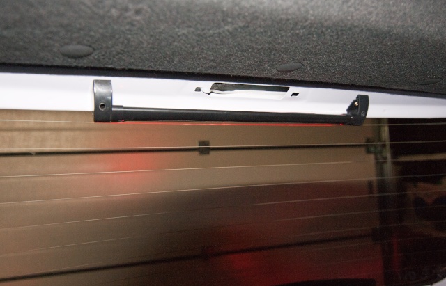

je continu mes modifs, je n'aime pas du tout le 3 ieme feux stop j'ai donc changé pour une barre led:
Ma Matéria ou la "Kawaii Kimono" ^_^ - Page 3 Img_2710
voici le dedans.. il faudrait que je bouche le trou fait pour le vieux feux stop.
Ma Matéria ou la "Kawaii Kimono" ^_^ - Page 3 Img_2711
j'ai fait passé les fils dans l'épaisseur de la carrosserie pour faire plus propre et j'ai également mis du chatterton noir sur le dessous et le dessus du feux pour éviter d'avoir l'habitacle de la voiture rouge quand je freine ! 👅
le feux est fournir avec du double fasse qui ne tient pas (j'ai même pas essayé en fait) j'ai percé la carrosserie avec une mèche fine et j'ai visé des vis auto-perforantes (on les vois sur la photo) en force sans trop serrer pour pas pété le plastique du feux et ca tient parfaitement !
c'est ce feux là :
http://cgi.ebay.fr/ws/eBayISAPI.dll?ViewItem&item=260664826737&ssPageName=STRK:MEWNX:IT
commandé le 01/02/11 reçu le 16/02/11
il faut bien choisir un feux qui flashe grave pour passer au travers de la vitre teinté, celui là est vraiment niquel aussi fort que les feux stop du bas.

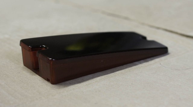

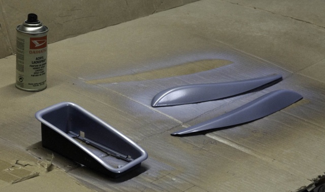

Peinture !!!
Ça y est j'ai enfin, reçu mes nouvelles bombes j'ai pu terminé ma peinture des paupières et de l'anti-brouillard arrière (12 couches de peinture = 1 bombe + 3/4 de bombe :suspect: pour atteindre la teinte bluish white) :
Ma Matéria ou la "Kawaii Kimono" ^_^ - Page 3 Img_2720
2 couches de vernis :
Ma Matéria ou la "Kawaii Kimono" ^_^ - Page 3 Img_2721
Teinture de l'AB arrière en sombre (le démontage est un peu chiant !):
Ma Matéria ou la "Kawaii Kimono" ^_^ - Page 3 Img_2722
Et c'est en mettant les paupières en place qu'on aperçois de la complexité de peindre avec des peintures nacrées; suivant de quel coté on regarde et dans quel sens on a peint (sisi sérieux cyclops ) la teinte varie, seulement, pas forcement dans le même sens que le capot ou le pare-choc...
Ma Matéria ou la "Kawaii Kimono" ^_^ - Page 3 Img_2723
heureusement j'avais plus ou moins prévu le coup en passant la bombe de face sur les paupières pour que de face, donc la teinte soit bonne :
Ma Matéria ou la "Kawaii Kimono" ^_^ - Page 3 Img_2724
Ma Matéria ou la "Kawaii Kimono" ^_^ - Page 3 Img_2725
de dessus c'est à peut prêt bon :
Ma Matéria ou la "Kawaii Kimono" ^_^ - Page 3 Img_2726
et l'ab arrière une fois remonté, il faut juste que je me trouve une vis noire et c'est parfait Smile
avant :
Ma Matéria ou la "Kawaii Kimono" ^_^ - Page 3 Img2074f
après
Ma Matéria ou la "Kawaii Kimono" ^_^ - Page 3 Img_2727
