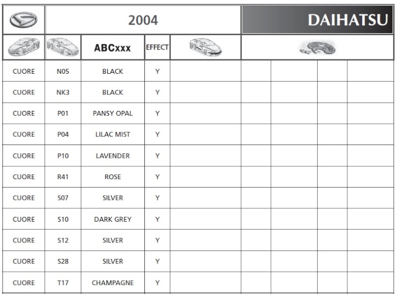

Bonjour à tous,je suis Phil,du 02.
Je suis l'heureux propriétaire d'une petite Cuore Yubi de 2007 depuis jeudi,acheté d'occasion.Elle totalise 75000 kms.3 portes.
Je la trouve super sympa,vive enfin un amusement à la conduire.
elle est de couleur parme,appelé "lavande"je crois,pouvez vous me confirmer le véritable nom de la couleur?Le code est P10 sur la plaque.
j'aimerai y monter des jantes en 14 pouces,c'est possible?La monte d'origine est en 13.
Merci de vos conseils!

bonjour et bienvenue!
Pour la couleur je confirme "lavender"
Pour les jantes tu peux monter de 2 tailles par rapport à l' origine mais attention au déport, entraxe largeur et taille des pneus...
