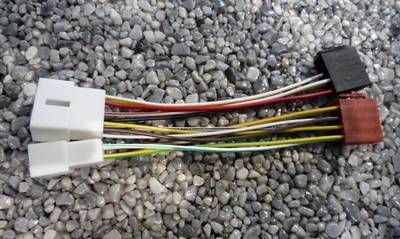

Petite question aux connaisseurs, j'ai trouvé un faisceau ISO au Norauto mais il n'y a que le connecteur A, pas le B, la Materia à 4 ou 6 HP d'origine?
En tout cas merci pour le tuto de démontage de Domcox il m'a bien rendu service.
Merci
edit: je réponds puisque j'ai trouvé la réponse c'est 6 HP d'origine, ce qui fait qu'avec le câble Norauto les HP arrières ne doivent pas marcher puisqu'ils sont sur le connecteur B.
Par contre je pense que ce harnais fera l'affaire

Il y a 6 haut parleurs mais les tweeters à coté des prises d' air sont branchés sur les haut parleurs des portières avant donc ils ne seront pas sur les fiches de l' autoradio.
De mémoire il y a 2 fiches blanches qui sortent de l' autoradio et sur la plus petite c'est les HP arrière.

oui c'est ce qui est sur ton image plus haut, donc en branchant que le câble A, pas de son à l'arrière, donc je pense prendre l'adaptateur de mon lien Ebay.

sur notre caisse :
ton adaptateur doit ressembler à ça :
domcox- Messages : 1195
Re: Autoradio d'origine
non celui du Norauto universel pour Toyota et Daihatsu n'a pas le B (6 points)

il te faut ça :
http://www.amazon.fr/Adaptateur-autoradio-compatible-DAIHATSU-TOYOTA/dp/B00C95JIDE
Oui le même que mon lien (qui est moins cher), merci Domcox.
