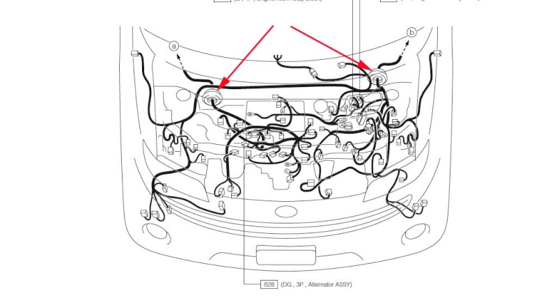

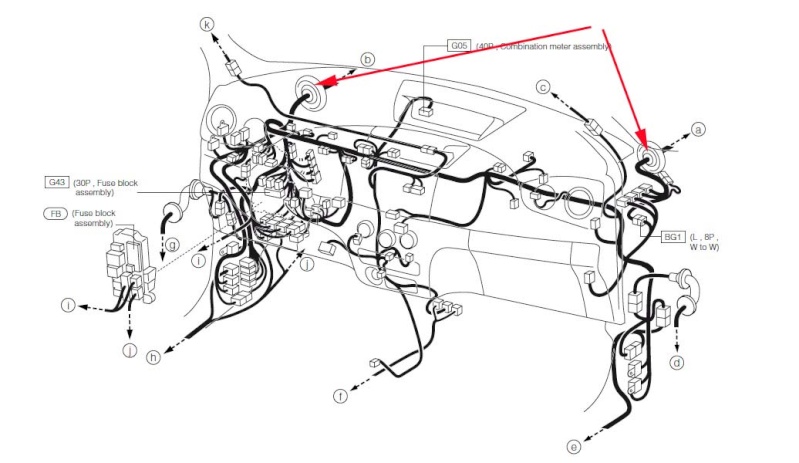

Message  domcox Jeu 10 Mar - 22:37
l' allume cigare c' est un fusible 15A donc c' est le meilleur compromis.
pour le passage à travers le tablier il y a des presse-étoupes en caoutchouc qu' il faudra percer
avec une tige ou aiguille (à tricoter) pour passer.(je crois qu' il y a une sorte de petite boule a arracher mais je m' en souvient plus)
ils se trouvent à ce niveau :
Mi 2020 et toujours là ! - Page 6 Tablea10
Mi 2020 et toujours là ! - Page 6 Tab110
Mi 2020 et toujours là ! - Page 6 Tab210
