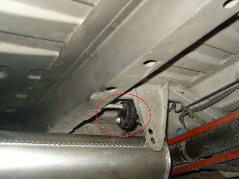

A quoi ça sert au fait les deux machins en caoutchouc noir ?
Mi 2020 et toujours là ! - Page 4 Empty Re: Mi 2020 et toujours là !
Message  domcox Mer 23 Déc - 21:51
oui bon souvenir !
Les caoutchoucs noir c' est les silentblocs de fixation du pot.
image pris sur le net :
Mi 2020 et toujours là ! - Page 4 15110
D’ailleurs tu dois avoir une fixation a visser du coté gauche.

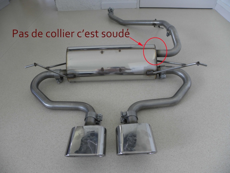

Oui il y a bien une pâte de fixation fourni mais je ne vois vraiment pas comment et où ça se place.
De plus il y a 7 colliers dont 6 de 48 mmm et un plus petit de 41.5 mm ainsi qu' un manchon réducteur mais qui ne s'adapte pas ?
Mi 2020 et toujours là ! - Page 4 20151211
Y en a besoin de ce manchon ???
RDV pris pour installation mais je n'avais pas pu lui montrer de photos alors j'espère que tout est bien complet..
et bonnes fêtes à tous et à toutes santa
Message  domcox Jeu 24 Déc - 18:30
salut !
de mémoire le tube d' échappement d'origine est en diamètre 38 mm et l' échappement "fox" en diamètre 45mm.
Il faut couper l' échappement d' origine puis adapter le nouveau avec le manchon réducteur qui doit être de 38mm intérieur d' un coté.
Donc d' après les photos il te manque un collier en 48mm et le manchon réducteur ne serait pas le bon ...

voici les différences :
Mi 2020 et toujours là ! - Page 4 Fox10
pour le manchon reducteur 38/45 :
Mi 2020 et toujours là ! - Page 4 Fox_210
Message  Suzukid Jeu 24 Déc - 22:40
J'ai bien le  collier. Je croyais qu'il était manquant mais il était à l'endroit que tu as entouré en rouge, j'avais dû le glisser là par erreur Laughing. C'est bel et bien soudé.
Par contre ils se sont bien planté pour le manchon réducteur ! Tu confirmes mes doutes. Je viens de leur demander le bon manchon en 45/38
Je crois que c'est celui là
