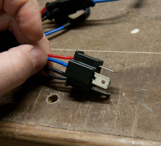

la c'est le schéma H4 conventionnel :
Les Kits Xenon HID expliqués dans le détail 3_1201520397
la c'est ce que j'ai reçu avec le kit HID :
Les Kits Xenon HID expliqués dans le détail Img_2211

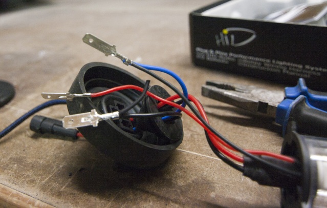

ensuite pour avoir les codes , j'ai fait ca :
Les Kits Xenon HID expliqués dans le détail Img_2212
cela signifie qu'il y a une polarité sur les HID, et je pense que sur le montagne d'origine de la Dai' c'est inversé. au moins par partir de là j'ai mes feux de croisement, seulement ca condamne les feux de route quand on répare les feux de croisement....
No
en écrivant, j'ai eu un flash et j'ai résolu mon problème:
on sait que l'ampoule HID contrairement à l'halogène est polarisé. (cad qu'il y a un + et un - obligatoire) il m'a suffit d'inversé donc le + et le - des feux de croisement et uniquement ceux là ( au départ j'avais laissé la masse commune, mon erreur)
pour résumé et pour que ca marche:
  • pour les feux de croisement il faut: le + (bleu) à droite et la masse (noir) en haut mais
  • pour les feux de route il faut :le + rouge ( à gauche) et la masse (noir) à droite et donc avec le bleu des feux de croisement !!!!!
comme ca :
Les Kits Xenon HID expliqués dans le détail Img_2310
et maintenant j'ai les appels de phare qui fonctionnent What a Face What a Face
