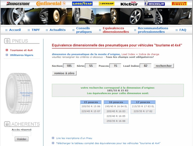

il y a aussi ce lien :http://www.tnpf.fr/dimensions/dimensions.php?rub=tourisme&etape=4
Et cela donne ça :
Pneu d'origine pour jantes 17' non homologués en Europe Equiva10
