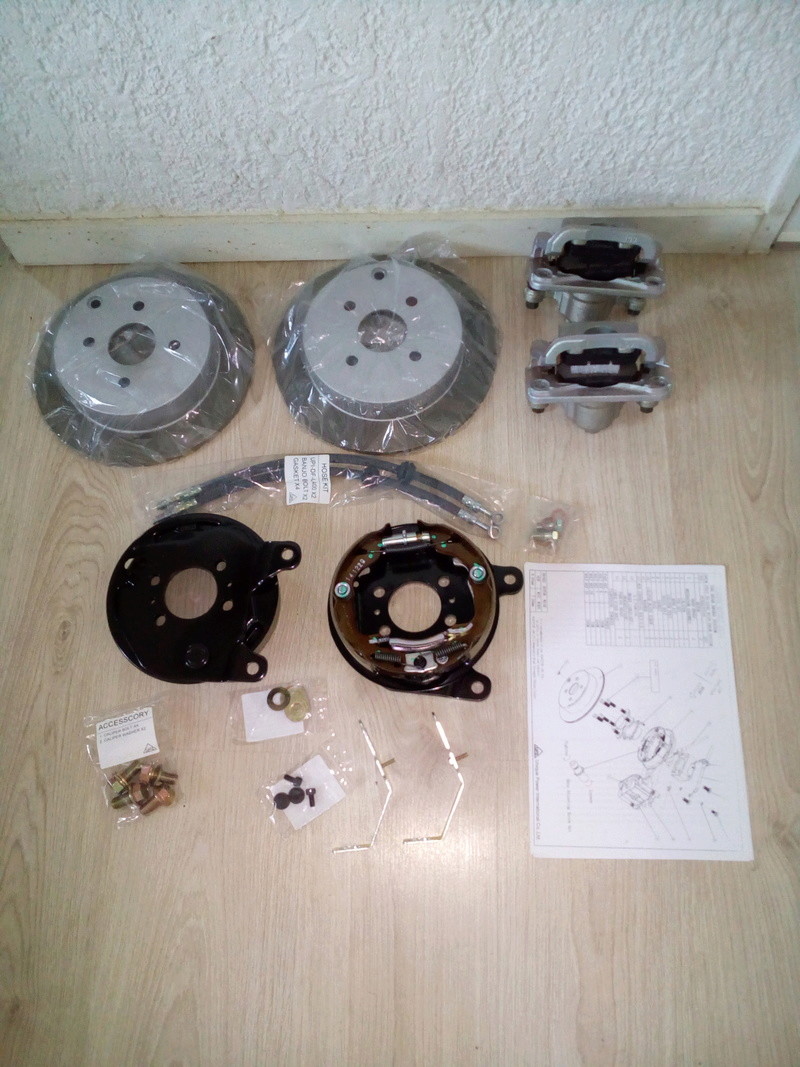

Je vous propose un kit pour moins de 700€ livré, afin de changer vos frein arrière à tambour en frein à disque pour un freinage plus puissant.
Ce kit provient d' un marchand à Taïwan et plus on commande, moins c'est chère...
J' ai testé pour vous et j' ai trouvé le montage facile, et un freinage nettement amélioré.
Je vais complémenter ce tuto et vous propose une vidéo du montage sur youtube :
kit Frein à disque arrière Empty Re: kit Frein à disque arrière
Message  domcox Mar 16 Aoû - 11:49
voici comment le kit se décompose :
kit Frein à disque arrière Img_2013
kit Frein à disque arrière Img_2014
kit Frein à disque arrière Img_2012

Ce qui me gène toujorus un peu avec ces changements, c'est l'équilibre du freinage.
Il me semble qu'il faut compter sur70% à l'avant et 30%à l'arrière, d'où le fait que la plupart des petites voitures sont montées avec des tambours.
Comment comptes-tu régler ça ? J'ai peur, si par exemple tes freins sont trop puissants (ils ont l'air particulièrement grands), que ça ne fasse plus de mal que de bien, non ?

Je m' étais fais la même remarque que toi sur la répartition et j' avais peur de faire la toupie si trop de freinage à l' arrière mais ce kit est bien équilibré.
Le freinage est certes plus puissant à l' arrière mais l' équilibre est bon, il y a plus de mordant, la voiture plonge moins sur l' avant et le freinage est beaucoup plus endurant.
Message  fran.p Mer 17 Aoû - 12:43
Oui, si c'est un kit dédié pour ce modèle, je pense que ça doit être bien pensé à la base.
