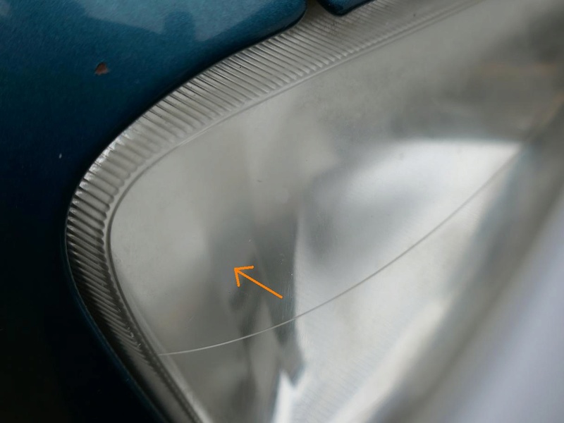

Mon Térios était atteint de "cataracte" : les optiques de phare étaient devenues dépolies, comme sur le bord du phare sur la photo suivante.

J'ai d'abord protégé la carrosserie autour de mes phares avec un masquage adhésif de peintre.
J'ai monté sur ma perceuse un disque plat d'une dizaine de cm de diamètre, que j'ai recouvert d'un chiffon microfibre plié en plusieurs épaisseurs et maintenu avec un collier de serrage sur l'axe de l'outil.
Dans une petite cuvette j'ai mis de l'oxyde de Cérium. C'est une poudre abrasive très fine dont on se servait, dans l'atelier de mon laboratoire de géologie, pour finaliser le polissage des coupes d'échantillons de roches.
Polissage des optiques de phare B-p10512
J'ai mouillé mon disque de microfibre et l'ai enduit de cette poudre en le posant dessus. Ensuite, j'ai poli la surface de mes phares, longuement et à vitesse modérée. Il faut veiller à ce que la poudre mélangée à l'eau fasse une boue pas trop liquide.
Au bout d'une demi-heure, en nettoyant le phare avec un chiffon humide, on voit déjà un résultat encourageant. En persévérant (pas de problème, le phare est suffisamment épais et la couche retirée est vraiment infime), on arrive à un super résultat : le phare est redevenu aussi limpide que s'il était neuf.
Polissage des optiques de phare B-p10513
Il reste un peu de dépoli au bord des phares, parce que j'ai été un peu fainéant (comme dirait Macron), et surtout parce que mon disque de polissage n'était pas top pour les bordures, mais déjà comme ça mes phares éclairent super bien.
Il existe des produits vendus par Feu Vert, Norauto ou Roady permettant d'obtenir ce résultat, mais beaucoup plus chers. L'oxyde de cérium coûte environ 20 € les 250 g, mais il en faut très peu, et avec un pot vous pourrez polir les phares de toute votre famille et de tous vos amis, même si vous en avez beaucoup (d'amis !) ; ou monter votre petite auto-entreprise de polissage de phares...

maintenant pour que cela dure dans le temps faut vernir et la c définitif
bon boulot quand même Smile

OZONE88 a écrit:maintenant pour que cela dure dans le temps faut vernir et la c définitif
Merci : c'est ce que je compte faire, mais d'abord je veux prendre mon courage à deux mains et finaliser complètement mon polissage (parties encore ternes sur le pourtour).
