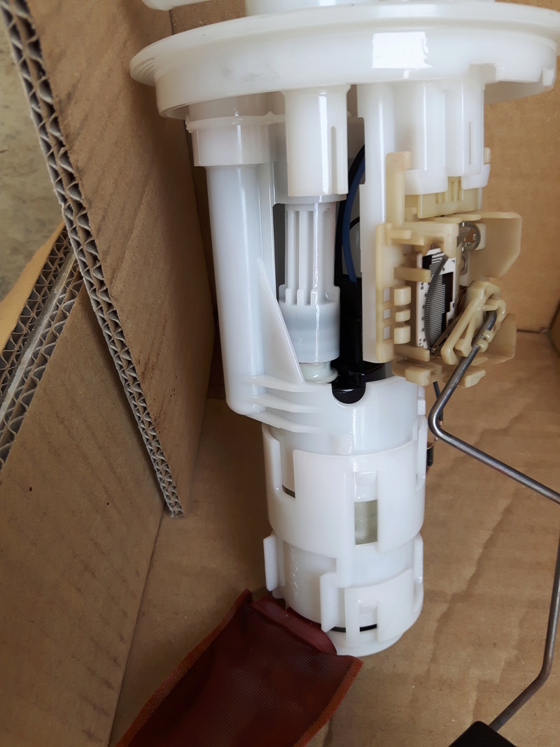

filtre a essence pour materia 1.3 Empty Filte & pompe à essence materia 1.5 3SZ-VE
Message  Dilettante Mer 16 Mai - 23:27
Bon jour , la pompe à essence et le filtre sont integrés dans un kit demontable, c'est à dire on peut changer soit le filtre à essence ou la pompe ou les deux à la fois. La pompe a un filtre retangulaire en papier ou en plastique il se trouve dans le point  le plus bas de la pompe afin de proteger cette dernière des impurtés qui s'accumulent dans le reservoir.le filtre à essence est invisible il est à l'interieur du plastique en haut .le demontage de ladite pompe et filtre est facile, ne demande que un peut de patience et simple outiles à savoir: tournevis, cle à pipe diam 8, un petite pince. Et voila ,le filtre et la pompe généralement dure longtemp plus de 150.000 km ,pour plus de prècaution il est conseillé de changer ce kit à 150.000 km.bonne chance.
