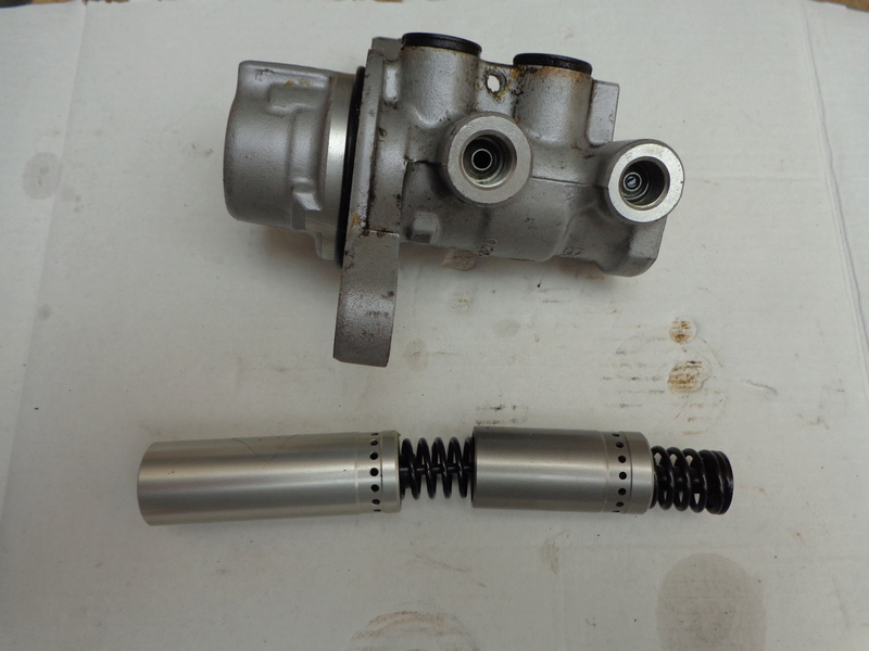

Après avoir retourné le MC incompatible (un bon mois avant d'être remboursé), j'en ai trouvé un d'occase, tout collait...sauf le diamètre des raccords. Caramba ! Encore raté ! Mais j'ai profité du démontage pour vous faire un tuto et vérifier qu'il n'y avait pas de fuite entre le MC et le mastervac. Au passage, le MC est assez atypique, les pistons sont lisses et les joints sont dans l'alésage. C'est quasi inusable, peu de chance de dégager les joints comme les coupelles des MC classiques. Revers de la médaille, quand ça fuit, c'est remplacement du MC complet.
Freinage malade après déclenchement de l'ABS. Mc10

Pour éviter de me poser trop de questions, je suis allé passer ma Materia sur le banc de freinage du contrôle technique. En effet, avec un Maitre Cylindre tandem comme ici, si un piston n'est pas étanche, les deux vont avancer sans pression jusqu'à ce que celui-ci viennent en butée et c'est seulement à ce moment que le second va faire monter la pression. Résultat, le freinage n'opèrera que sur deux roues. En diagonale dans le cas présent car c'est un circuit en X. Résultat du test : freinage impeccable simultanément sur les quatre roues sauf qu'il n'intervient qu'en bout de course.
J'en reviens donc à ma seconde option : une électrovanne de décharge dans le bloc foré de l'ABS qui est fuyarde et qui laisse passer le liquide dans l'accumulateur (réservoir) jusqu'à ce qu'il soit rempli.

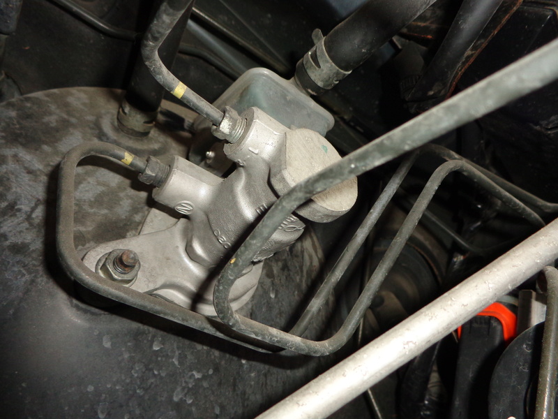

Implantation de départ.
Freinage malade après déclenchement de l'ABS. Tuto110
Démontage de la batterie.
Freinage malade après déclenchement de l'ABS. Tuto210
Vidange du réservoir de LF au moyen d'une seringue équipée d'un petit bout de tuyau pour en enlever le maximum.
Freinage malade après déclenchement de l'ABS. Tuto310
Desserrage des raccords. Débranchement de la durite d'alimentation. Bien protéger les alentours car il reste pas mal de liquide dans la durite d'alimentation et dans le réservoir intégré. Desserrage des deux écrous de maintien.
Freinage malade après déclenchement de l'ABS. Tuto3-10
Dépose du MC. Bien s'assurer que le mastervac n'est plus en dépression car vous risquez d'avoir du mal à retirer le MC mais plus grave, vous risquez de détruire le joint torique qui va se retrouver aspiré dans le mastervac.

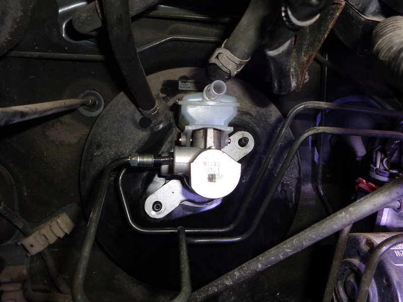

Repose du MC. Un peu de gras sur le joint torique et un peu aussi sur la partie externe du piston.
Freinage malade après déclenchement de l'ABS. Tuto510
Resserrage des raccords et remise en place de la durite, remise en place des écrous et serrage.
Freinage malade après déclenchement de l'ABS. Tuto610
Ensuite il faut remplir le réservoir de LF et purger. Pour éviter d'introduire trop d'air dans le circuit, je procède en desserrant légèrement un raccord du MC pour que l'air s'échappe sans actionner la pédale et quand il n'y a plus de bulles je resserre le raccord. Pareil pour le second. Ensuite même chose avec appui sur la pédale (comme une purge aux étriers). Et enfin même principe à l'autre extrémité des tuyaux sur le bloc ABS. On peut même procéder ainsi pour les six raccords.

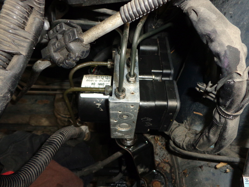

Pour le remplacement du bloc ABS, il faut déposer la batterie, le support batterie, déverrouiller le connecteur en abaissant le levier orange (attention, il y a un petit ergot qui le maintient en position), débrancher le connecteur, desserrer les raccords, déposer les 3 vis des supports du bloc, déposer le bloc. Procéder à l'inverse pour la repose. Pour la purge, il faut procéder comme avec le MC, c.à d. D'abord sans actionner la pédale en commençant par les raccords des tuyaux d'arrivée qui proviennent du MC puis les tuyaux de sortie.
Freinage malade après déclenchement de l'ABS. Tuto810
Le bloc complet
Freinage malade après déclenchement de l'ABS. Tuto910
Le bloc séparé du contrôleur. A noter que le contrôleur étant OK, il est parfaitement utilisable sur un autre bloc hydraulique. Sur ce type de bloc, la pompe est en revanche sertie.
Freinage malade après déclenchement de l'ABS. Tuto1010
