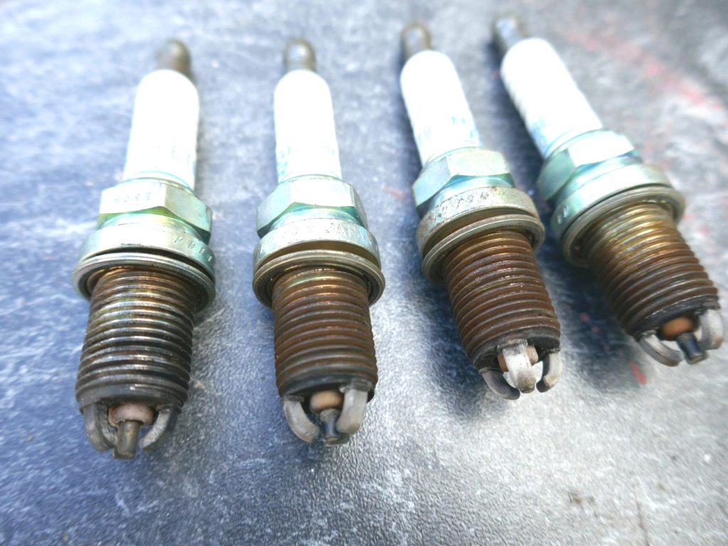

Pour info, voici les bougies qui viennent de me faire 10000 km (achetées chez Feu Vert et montées par eux) :
(à gauche, celle que j'avais nettoyée, avec comme résultat de ne plus avoir trois pattes en permanence)
... et voilà celles qui étaient montées d'origine sur mon Terios et m'avaient fait près de 100000 km :
Les plus vieilles me semblent avoir meilleure mine.
