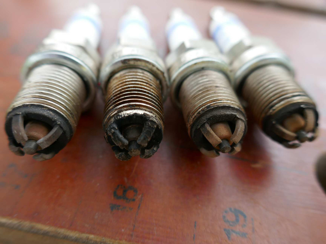

Pour en revenir (bien égoïstement j'en conviens) à mon problème de moteur poussif, j'ai remplacé mes bougies, et voici ce que je vois :
De gauche à droite les bougies des cylindres 1 à 4 en partant de l'avant.
On voit que, pour 6500 km, ces bougies sont loin d'être propres, surtout la deuxième, qui est carrément, dirais-je, calaminée. Visiblement, j'ai un problème sur un cylindre. Cela rappelle-t-il quelque chose à l'un d'entre vous ?
Par ailleurs, après remplacement des bougies, c'est le statu quo au niveau du comportement moteur.

salut,
il faut regarder du coté du filtre a air, il doit être sale.
sinon du coté de l' admission (prise d' air) surtout le N°2 car la bougie est noir et sèche.
Je les trouvent un peut sèche, tu les as essuyé?

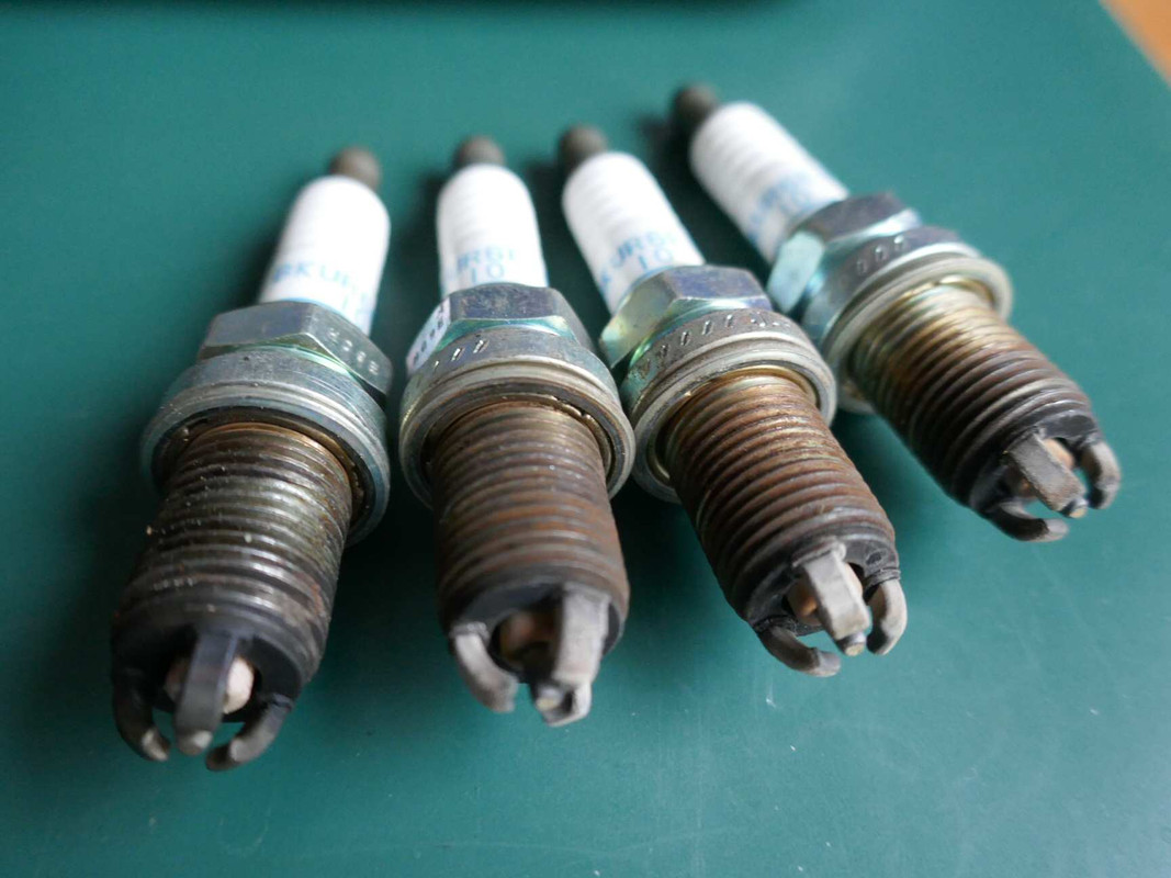

A propos de l'état comparatif de chaque bougie, voici les photos de mes bougies précédentes.
D'abord, le jeu d'origine (ce sont bien sûr des NGK, elles ont tenu près de 100000 km !) :
Elles ont été remplacées par Feu Vert, qui m'a mis celles-ci (Feu Vert N° 34) :
Elles ont tenu 10000 km, après quoi j'ai eu mes problèmes de sonde lambda et en même temps un défaut d'ignition, qui m'a amené à les changer (moi-même) pour les Bosch de la photo du post précédent, qui ont tourné un certain temps avant que je ne remplace les sondes lambda. Ces Bosch ont tenu 6500 km, avant que je les remplace ces jours derniers (moi-même) par à nouveau des Feu Vert N° 34, sans résultat positif sur le comportement poussif de la voiture.
Ce que tu me dis sur le filtre à air m'étonne, car il est peu sale d'abord, et quand je l'ai remplacé (en juin 2017) le précédent était beaucoup plus sale mais n'avait pas d'incidence (sensible en tous cas) sur la puissance de la voiture (sauf peut-être sur la consommation ?).
Une remarque sur les bougies : on voit déjà sur celles qui ont été remplacées, et particulièrement sur le deuxième jeu, qu'une des quatre bougies est plus noire que les autres. D'où je me dis que peut-être effectivement j'ai un cylindre qui a un problème, qui peut-être s'est aggravé ? Par exemple, j'ai noté que j'entends au ralenti un léger bruit de culbuteur (?) sur un cylindre, variable il est vrai.
