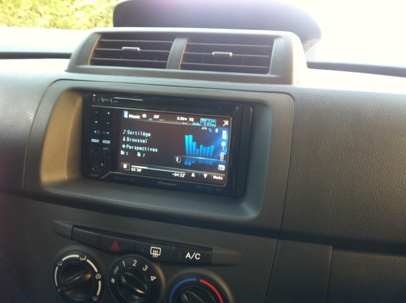

Petite tofs de l'intégration :
Autoradio double Din AVH 3200BT + cam recul Img_0211
Autoradio double Din AVH 3200BT + cam recul Img_0212
Autoradio double Din AVH 3200BT + cam recul Img_0213
Pour les cams de recul il existe aussi des cams intégrées à un support de plaque ...

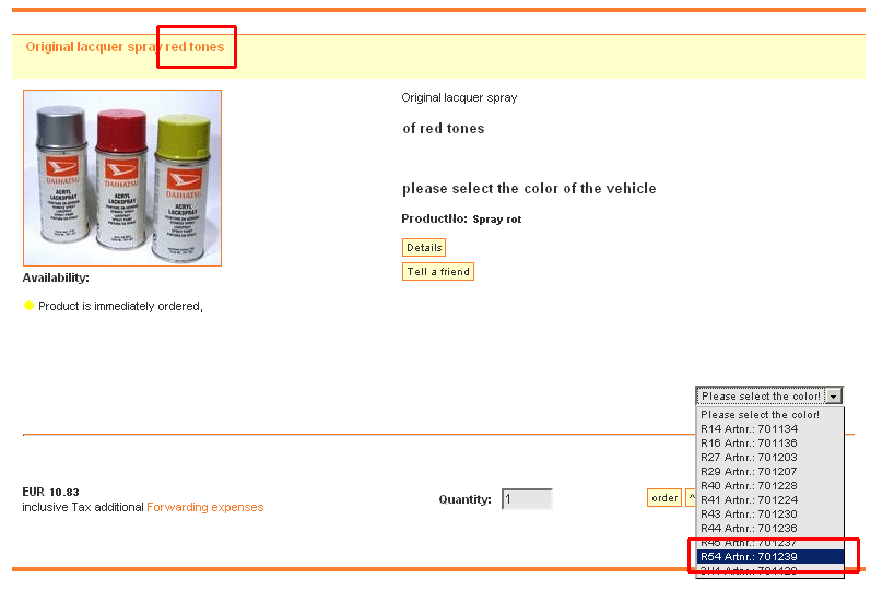

Et la bombe de peinture c'est "W21" ?
Je trouve pas dark red " R54 " sur le site.(ni W21 d'ailleurs comment t'as fait ?)
Autoradio double Din AVH 3200BT + cam recul Empty Re: Autoradio double Din AVH 3200BT + cam recul
Message  vinzzounet Ven 11 Fév - 13:11
tu m'as mis le doute alors j'ai bien vérifié :
Autoradio double Din AVH 3200BT + cam recul _mg_0911
et voici comment j'ai trouvé ta couleur (la mienne c'est pareil mais dans white tones):
Autoradio double Din AVH 3200BT + cam recul Peintu10

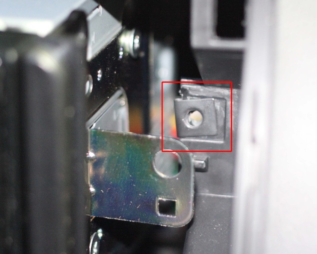

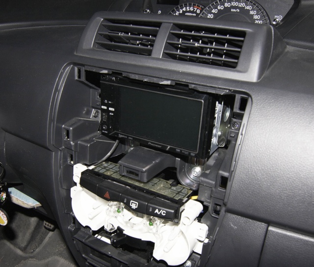

Test montage du poste avant la réception de l'adaptateur, cad avec les équerres du poste d'origine :
Autoradio double Din AVH 3200BT + cam recul Img_2610
résultat ? le poste ce monte mais ce retrouve 3 cm trop en fond du trou..
Montage avec les nouvelles équerres, elles sont différentes, plus en avant avec des pattes sur les coté supplémentaire puisque le poste ne touche plus au fond du trou c'est pour le stabiliser, il faudra penser à rajouter système de fixation car, il n'est pas fourni et les trous sont très large !
Voici comment présenté le système de fixation et les bordure en plastiques fournies avec l'adaptateur 2 din :
Autoradio double Din AVH 3200BT + cam recul Img_2812
voici la pièce que j'ai rajouté pour créer un pas de vis pour les broches latérales :
