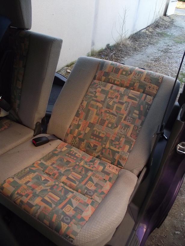

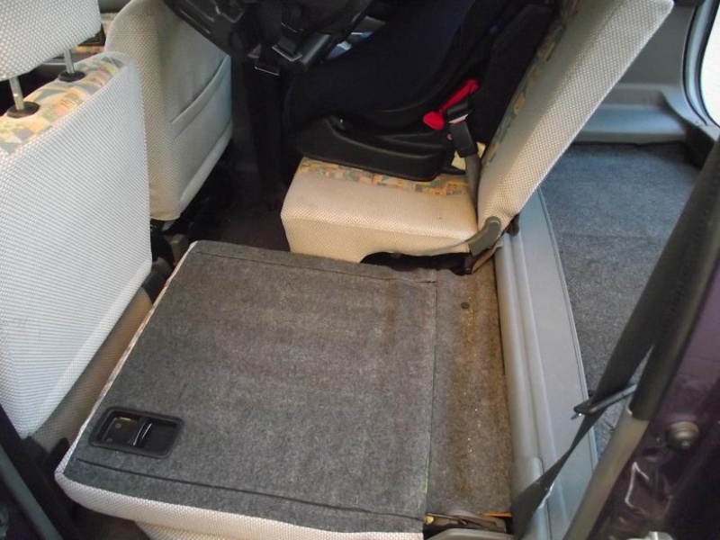

truc trés sympa la banquette arriere ce rabat en coffre totalement plat (dimension 120/120/90)
mais aussi en version premiere classe SNCF
finalement pas de wagon R - Page 2 Dscf6320

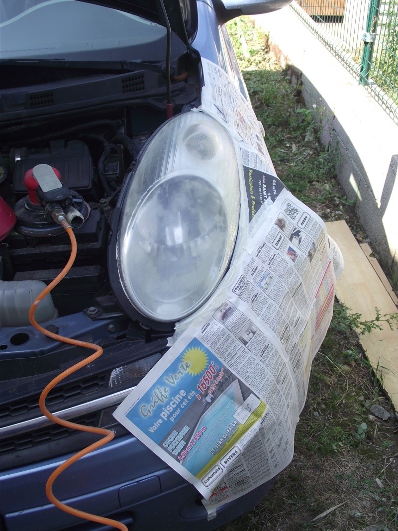

aujourd'hui j'ai rajeuni un peu les phares :
d'abord la voiture de ma femme
finalement pas de wagon R - Page 2 Dscf7419
le phare de droite en a bien besoin
finalement pas de wagon R - Page 2 Dscf7420
ponçage au 320 à la machine
puis 600 , 1200 en enfin 2000 à la main
finalement pas de wagon R - Page 2 Dscf7421
et pour finir, 3 polishs de finition à la machine
resultat
finalement pas de wagon R - Page 2 Dscf7422

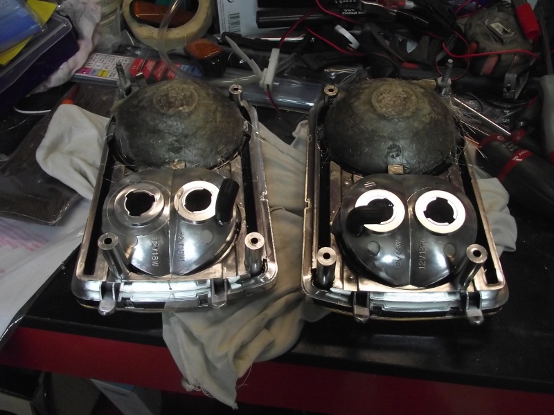

travail de ce matin :
démontage des phares
finalement pas de wagon R - Page 2 Dscf7415
ouverture des phares au decapeur thermique
retrait des caches oranges des clignos
et voila nickel adieu vilain orange
finalement pas de wagon R - Page 2 Dscf7416
