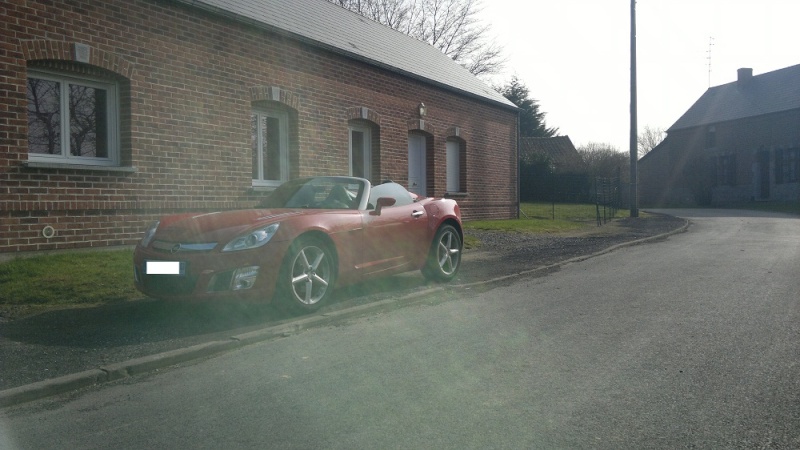

petite photo prise devant chez moi cette aprés midi mais malheureusement trop de soleil.
sieges chauffant et auto radio gps keenwood  14032013
