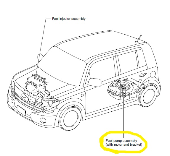

Message  domcox Lun 17 Déc - 6:52
Voici ou se trouve la pompe et son filtre sur le Materia, c'est idem sur le terrios :
Terios Filtre à essence Pompe110
il faut enlever cette plaque sous le siège arrière collé avec une pâte collante (attention cette colle n'est jamais sèche et tache énormément, il faut être très soigneux )

Terios Filtre à essence Empty Re: Terios Filtre à essence
Message  SanJose83 Lun 17 Déc - 20:52
Vraiment curieux comme configuration !
Et pas d'une accessibilité simple !
Je suppose qu'on n'est pas censé le changer fréquemment.
